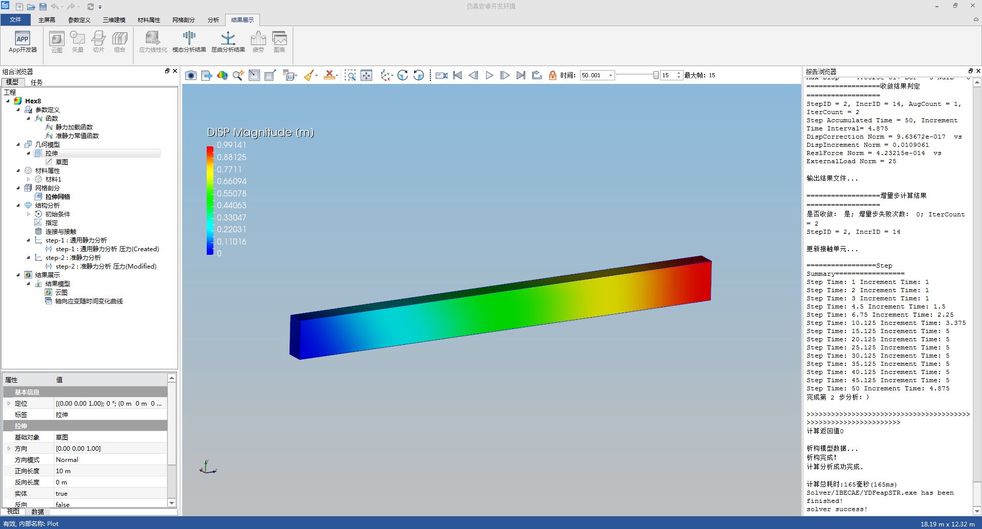

case1的位移云图:
![](https://www.simapps.com/upload/file/20220105/2cc1539d-ee52-44e2-9e16-684938382369.jpg)
结论
Simdroid提供的粘弹性材料本构的计算结果与解析解一致,Simdroid提供了专门的“准静力分析步”用于计算时间依赖的材料本构,例如粘弹性、粘塑性、蠕变等。“准静力分析步”忽略结构的惯性效应,考虑材料的时间依赖性。当分析为“准静力分析步”时,材料的线弹性性质默认表示为瞬时弹性性质(Instantaneous),用户可在前处理文件中将其修改为长期性质(Long-term)。Simdroid软件在“准静力分析步”中对时间的积分采用完全隐式的向后欧拉格式,采用更小的时间增量(case2中的情况)有助于提高时间积分计算的精度。
