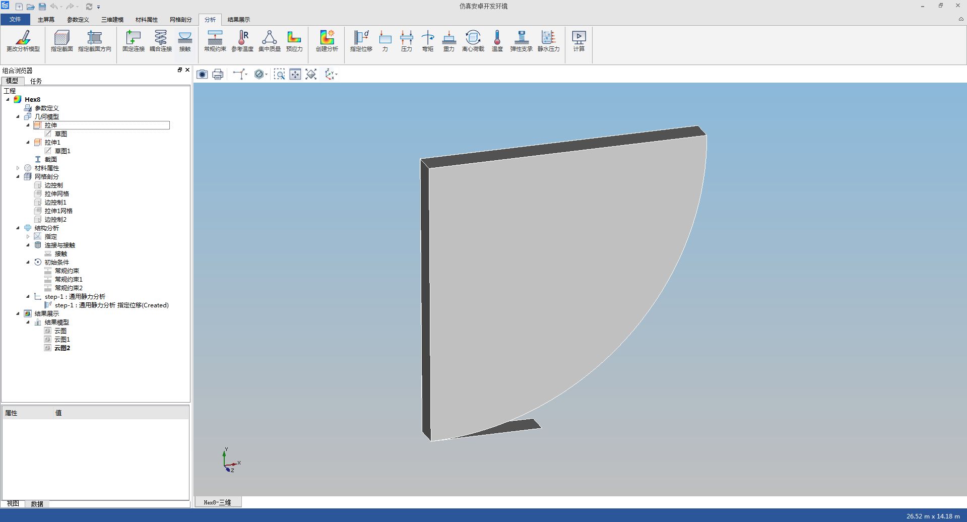

问题描述
几何:
![](https://www.simapps.com/upload/file/20220106/ebe745ca-b96e-4f4b-8138-14ef6549b2f1.jpg)
半径10,厚度1。
材料:
弹性模量 E=3e7,泊松比v=0.3。
边界条件:
壳约束全部自由度,实体约束z方向自由度(平面应变),x=0表面约束Ux=0。
荷载:
上表面沿y负方向施加位移Uy=-0.4。
接触:
壳面选为主面,圆柱面选为从面,无摩擦接触。
单元:
Hex8,Tet10,Hex20。

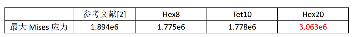

三种单元得到的最大等效应力分别为:
![](https://www.simapps.com/upload/file/20220106/c0ea9ad6-5817-4436-9885-9631a68667dc.png)

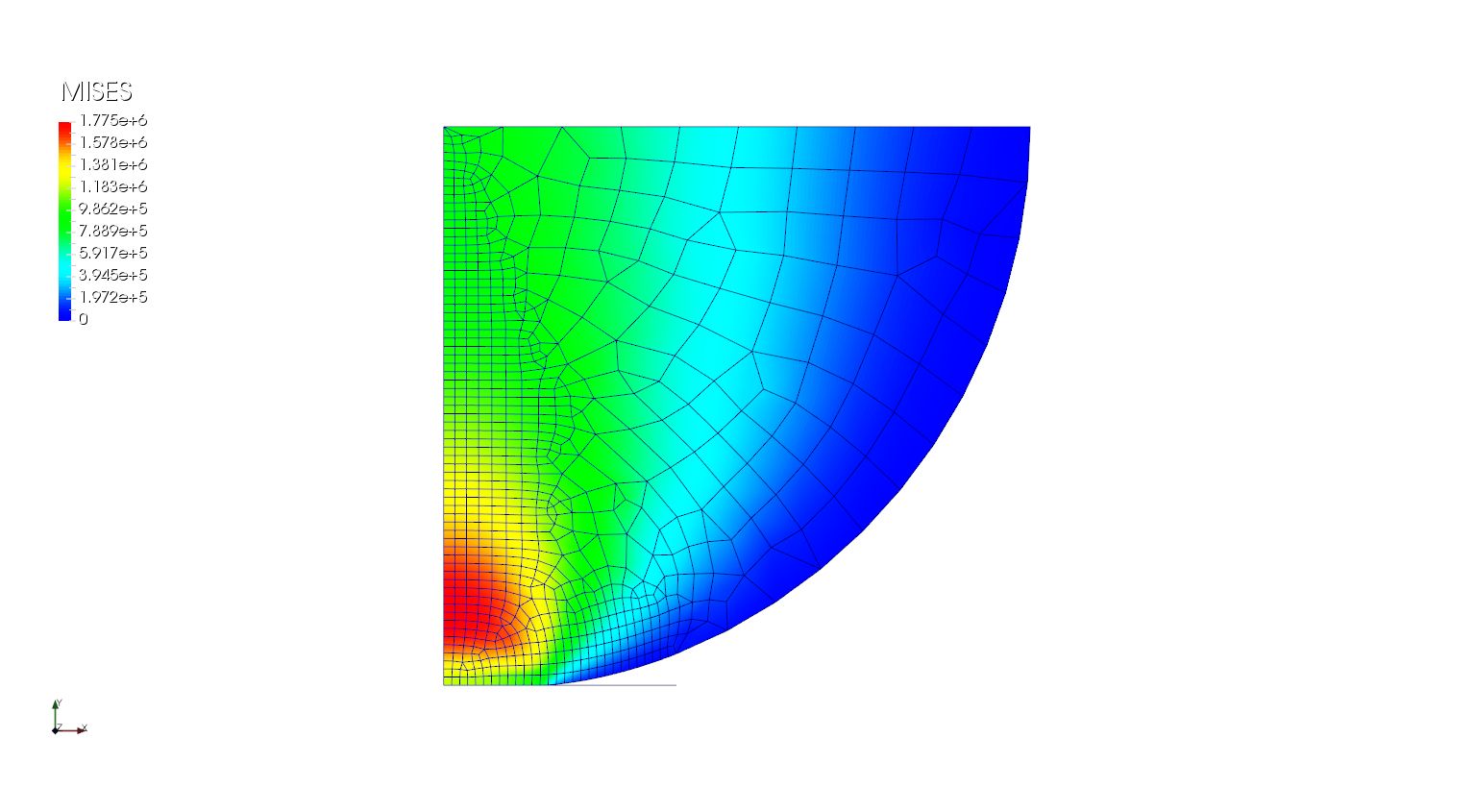

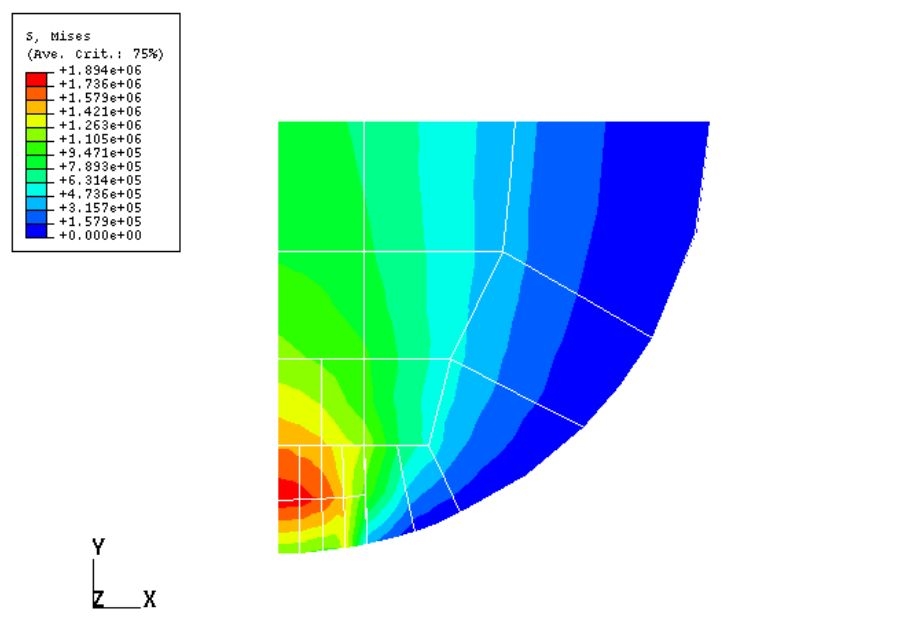

某商业软件手册中的最大Mises应力可能并不是网格收敛的解(因其云图中的网格显示较为粗糙,其加密网格后应力可能会相应的降低),笔者用Simdroid在网格相对粗糙时得到的等效应力与某商业软件更接近,随着网格的逐渐加密,最终得到表中Hex8和Tet10单元的结果。而Hex20单元存在典型的二阶serendipity单元接触问题(因其缺乏面中点导致),应力结果不可信,而某商业软件采用了变节点C3D27单元,包含面中点,所以不存在该问题。

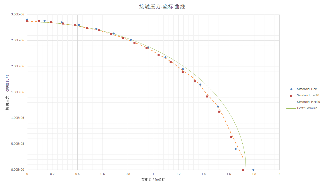

变形后的接触压力和x坐标曲线如下图:

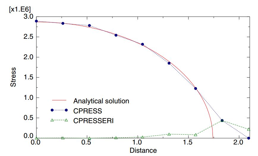

作为对比,某商业软件手册中关于本问题的结果为:
![](https://www.simapps.com/upload/file/20220106/81152775-2a53-4675-827a-aba1bca25957.png)

Hex8单元的等效应力云图为:

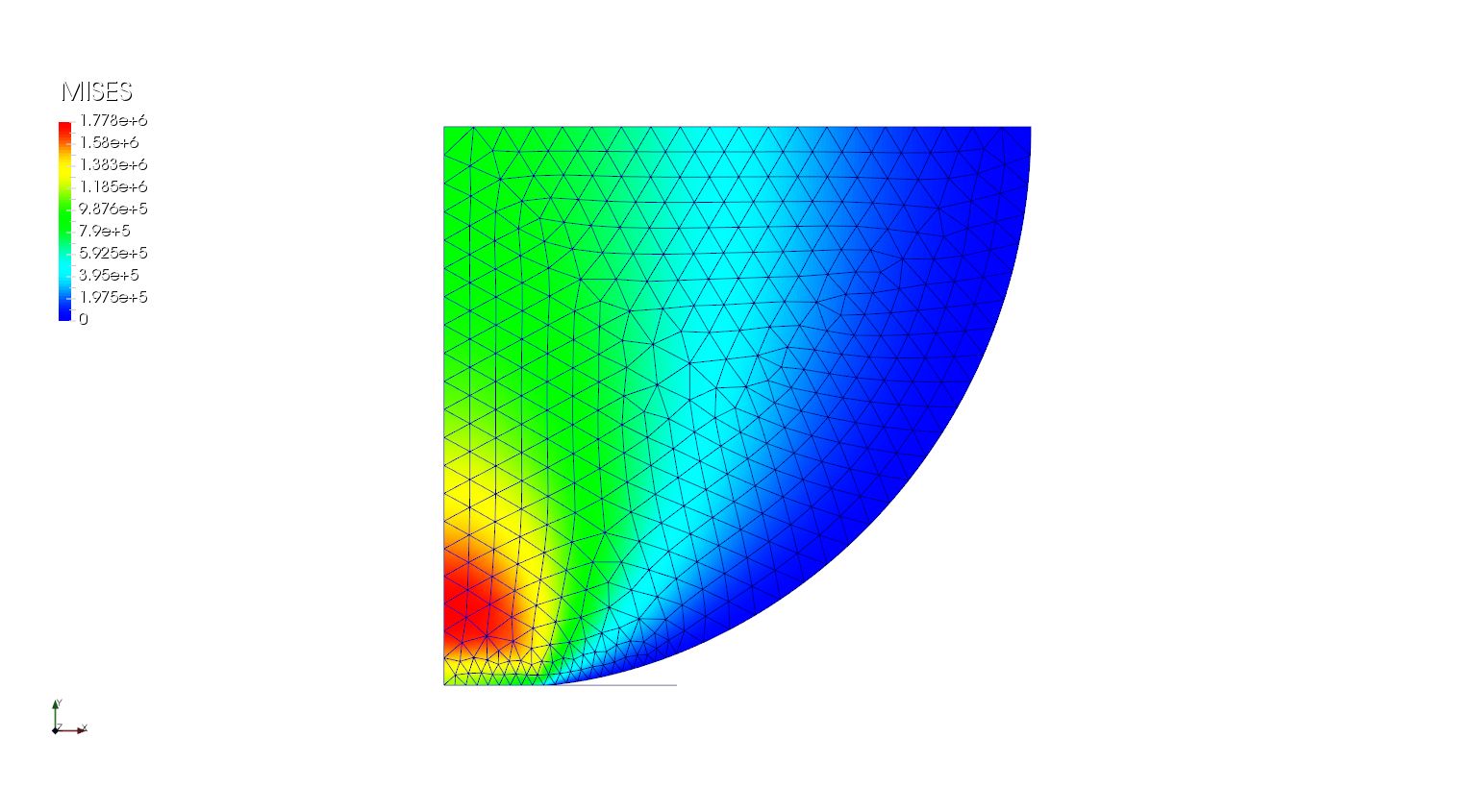

Tet10单元的等效应力云图为:
![](https://www.simapps.com/upload/file/20220106/def2509a-5feb-4ce6-98ca-35e1ecf8af75.jpg)

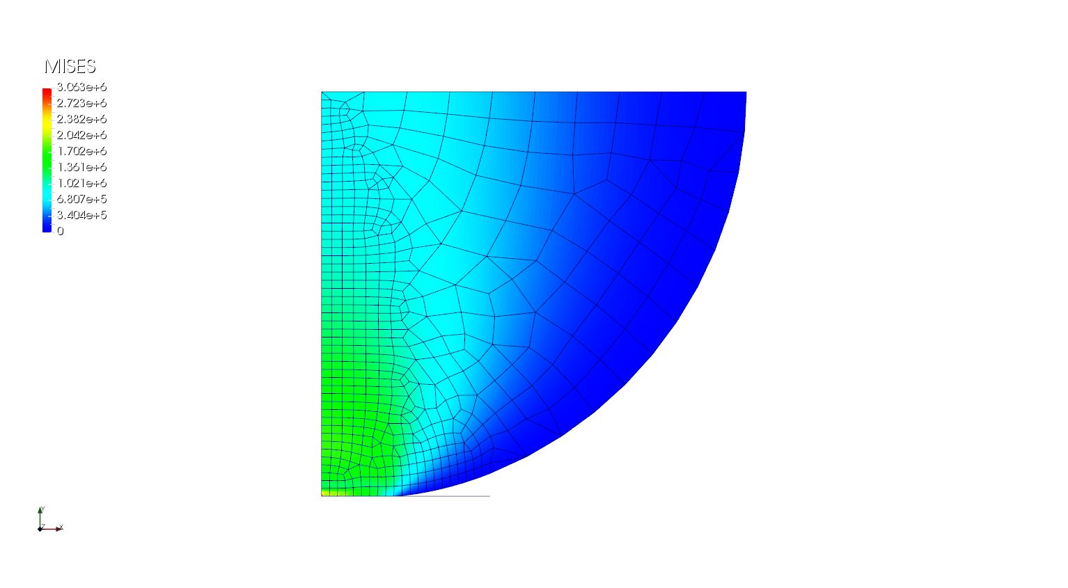

Hex20单元的等效应力云图为:
![](https://www.simapps.com/upload/file/20220106/30c68cad-77a3-4189-b61d-ee1fce3ed4ca.jpg)
某商业软件手册[2]中关于本问题的云图为:
![](https://www.simapps.com/upload/file/20220106/896e4801-cbeb-493f-b20b-332cc4e379f9.jpg)
结论
各个单元的接触压力在靠近接触中心处的计算结果均与Hertz接触公式结果相一致,在远离接触中心处略有偏差。一阶六面体单元Hex8和二阶四面体单元Tet10的等效应力云图结果基本与某商业软件结果一致,Hex20单元的应力分布存在较大的偏差。导致该问题的原因主要为接触力在Hex20单元的表面上分配时采用的serendipity单元二阶形函数,会使得边中点处出现负数(即接触压力为负),从而出现局部的应力集中。
