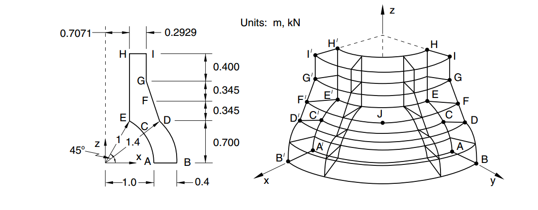

一、问题描述
几何
网格
分别采用Simdroid软件的非协调六面体单元Hex8ICR和二阶单元Hex20。

分析与荷载
在x=0面约束Ux=0,y=0面约束Uy=0,z=0面约束Uz=0,此外,在HII’H‘面也约束Uz=0。
通用静力分析,结构无应力时的参考温度设置为0 K,然后第一个分析步施加温度荷载,温度为关于坐标的函数,如下图:
