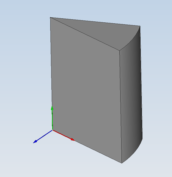

宽 L = 10 m,高 h = 15 m ,实体单元旋转30度。
网格:
沿着半径方向网格尺寸0.025 m,其它方向网格尺寸基本不影响结果。分别使用一阶和二阶实体单元、轴对称单元求解。实体单元在对称轴处会剖分出一层三棱柱单元。轴对称单元以y轴为对称轴。

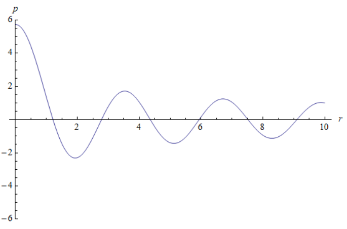

绘制沿着半径方向分布的声压曲线图如下:

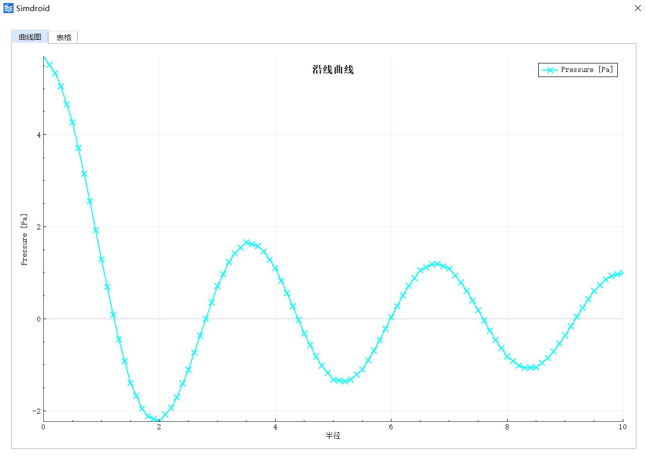

采用Simdroid软件自带的后处理工具绘制的压力沿半径方向分布曲线为:

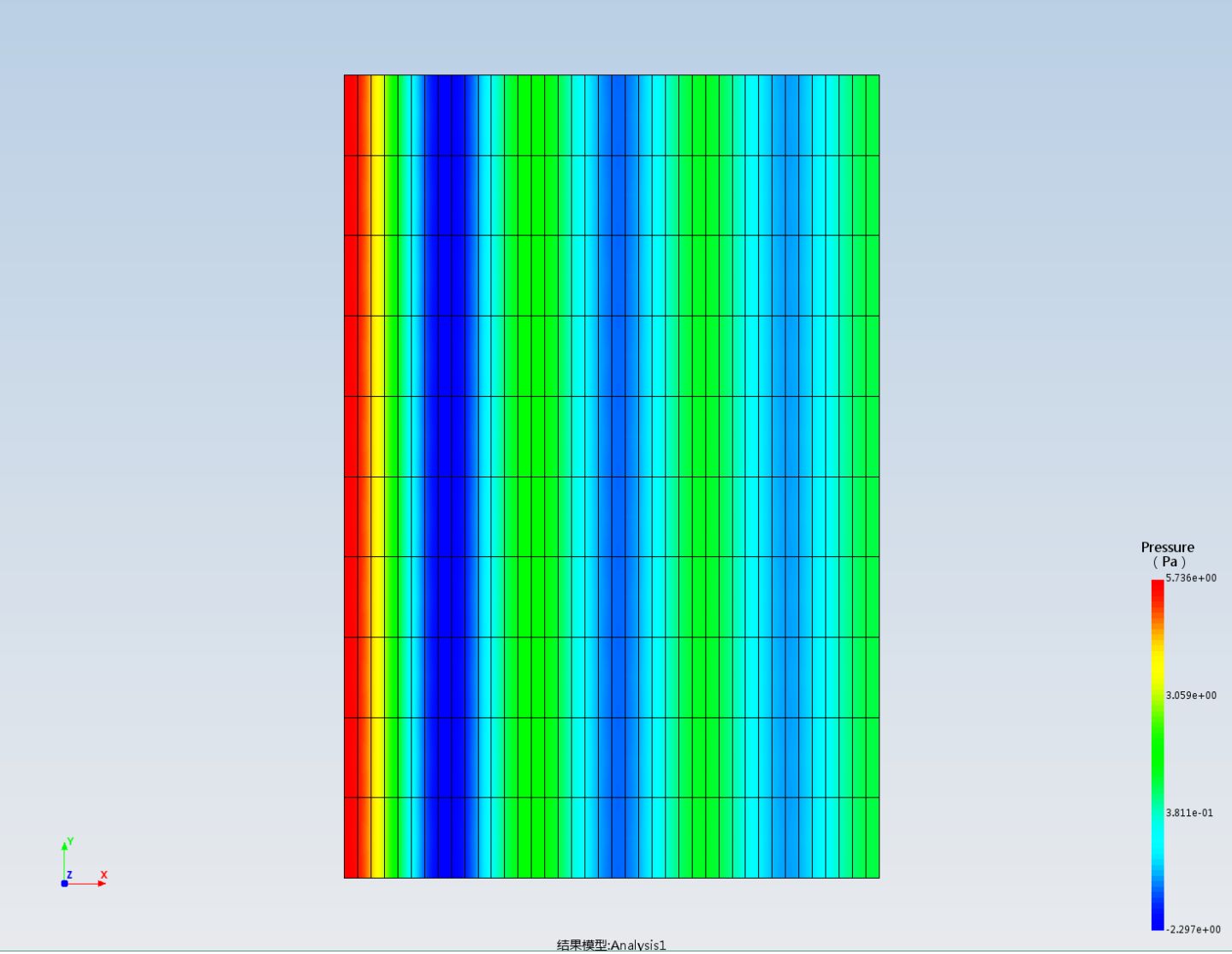

采用轴对称单元Quad8AxisAcou求解得到的声压云图为:
