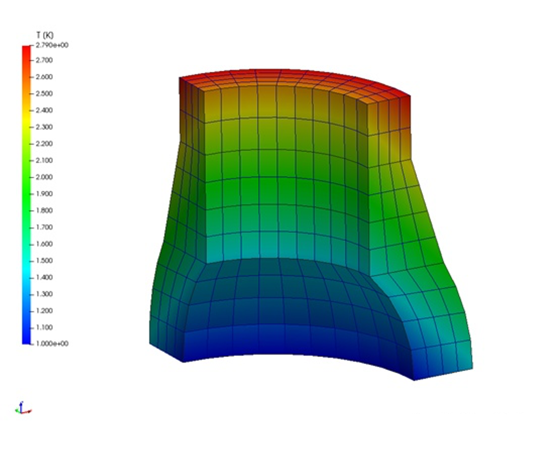

我们使用仿真软件Simdroid的二维流体分析模块来计算足球与空气的相互作用。模型如下图(左)所示,圆形表球截面,矩形区域为空气。给球一个逆时针旋转的角速度,并给定一个稳定的入口速度来模拟空气与球的相对速度,即球的飞行速度,出口则为压力出口,上下为壁面。网格剖分如下图(右)所示。
几何模型和边界条件
网格模型
经过计算,得出球周围的空气流速和压力分布如下图所示:
速度分布
压力分布
从分析结果可以看出,球两侧的空气速度和压力有明显的差异。且流速大的地方,压强小;流速小的地方,压强大。这时两侧压力不平衡使得球受到一个如下图所示的侧向力F,流体力学中称之为马格努斯力。

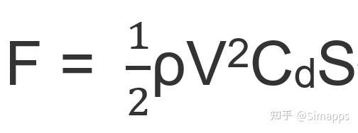

而“电梯球”是不旋转的,但初始速度很大。根据空气阻力的公式:
式中:
Cd为空气阻力系,和物体的几何外形有关;
ρ为空气密度;
S为物体迎风面积;
V为物体与空气的相对运动速度。
可知,空气阻力和速度V的平方成正比,意味着当速度很大时,阻力也很大,足球从高速到速度减为零的过程就会很快。因此,“电梯球”被踢出时,速度很快,轨迹近乎是一条直线;但由于减速很快,当越过人墙到达最高点时速度降到接近于零,随后在重力作用下,自由落体式下降,而不是沿着抛物线轨迹下降。这个过程中,空气阻力如同一个墙壁(空气阻力壁)阻碍了足球在到达最高点后继续向前运动。这种轨迹也经常出现在烟花、灌溉等活动中,如下图。
